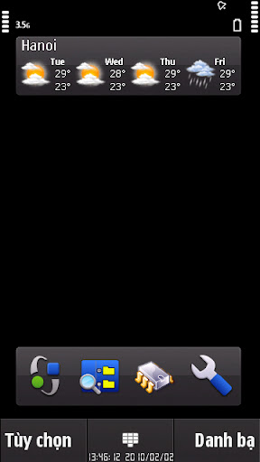

Mình up xong là tự mất đồng hồ thôi. Nếu thêm cái profile ( đồng hồ vào thì ko xóa đi được nữa.)

Mất thì chỉ việc chọn Tùy chọn> Chỉnh sửa nội dung> rồi add cái profile lại thôi, không cần format. Vấn đề là có những lúc muốn nó mất đi nhìn đẹp hơn. Nhưng chưa có chức năng đó khi đã add vào rồi thì ko xóa đi như các widget khác được.
Rất muốn mất cái đồng hồ nhưng Flash lại 3 4 lần nó cũng sờ sờ ra đó...pótay :-??
ntv_79 up sao hay vậy chỉ em đi :D
Có bí quyết gì đâu. :-?? Cứ flash xong là nó mất vậy thôi. Thấy không có nó cũng đẹp nên không thêm vào nữa

Các anh cho em hỏi sao em UP lên v21 mà không mất cái đồng hồ? Làm sao để cho nó mất đi và anh làm ơn cho em xin cái Themes của anh được o? Em kết quá rồi... Cám ơn các anh !

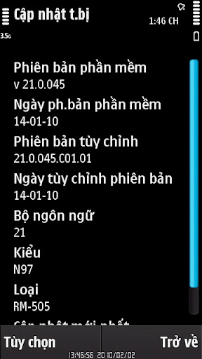

Xin chào các bạn. Mình vừa update thành công V21.0.045.C01.01 của N97 bằng NSU. hihihi, đúng là cảm ứng có mượt mà hơn phiên bản hùi lúc mình xài là V11.XXX. Sau khi update xong mình thấy máy mình vẫn y nguyên ko mất cái gì hết, mà còn thêm cái Vlingo gì đó ko bít ^_^....THôi đi ăn cơm, định bỏ ăn vì mò mãi...
